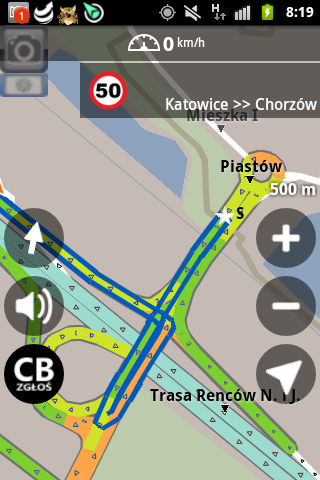

Chyba musiał być duży korek na tym skręcie w lewo skoro wyszło, że ten manewr będzie szybszy.
Re: START - może wreszcie zmiana algorytmu?
PostNapisane: wtorek, 6 maja 2014, 05:50
przez Qbek
Było zupełnie pusto, a do skrętu miałem ok 20 m.

Zamieszczam ostatni przypadek, bo wielomiesięczna walka odniosła skutek. Dziękuję :)
Do propozycji zmian odniosę się wieczorem.
